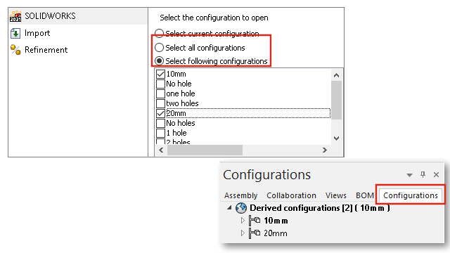

Salvataggio delle configurazioni multiple nei file SOLIDWORKS Composer
È possibile salvare più o tutte le configurazioni dai file SOLIDWORKS ai file Composer.
Disponibile in SOLIDWORKS Composer.
Se un file di parte o assieme di SOLIDWORKS ha più configurazioni, quando si salva il file come file Composer, è possibile scegliere quali configurazioni salvare nel file Composer. Vedere Gestione delle proprietà predefinite dei documenti > Input nella Guida in linea di Composer.
