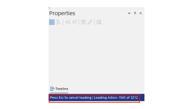

Il processo di caricamento è stato migliorato per i documenti di Composer, tra cui .smg, .smgXML, .smgProj e file completamente frammentati.
Disponibile in SOLIDWORKS Composer.
  • Lo stato di caricamento viene visualizzato sul lato sinistro della barra di stato.
  • Durante il processo di caricamento, è possibile premere Esc per annullare l'operazione. Ciò non influisce sui file già aperti.
