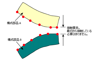

  • 図に、独立したメッシュを伴う 2 つの面で発生する可能性のある変形を示します。
  • ソフトウェアでは、ソースにある各節点についてターゲットにある要素面を 1 つまたは複数割当てます。
