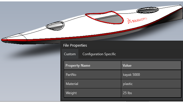

파일 속성 eDrawings에서 SOLIDWORKS 파일의 사용자 정의 및 설정 특정 속성을 볼 수 있습니다. 도구 > 파일 속성 또는 파일 속성 을 클릭하여 사용자 정의 및 설정 특정 속성 값의 이름과 값을 표시합니다. 설정 특정 데이터는 SLDPRT 및 SLDASM 파일에 한해, 마지막으로 저장된 설정과 SOLIDWORKS에서 표시 데이터 표시 추가를 선택한 설정에 사용할 수 있습니다. 상위 주제eDrawings 3D 뷰의 주석 측정 eDrawings 웹 HTML로 저장 시 측정 및 이동
