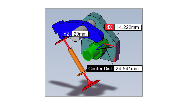

측정 측정 도구를 사용하여 평면 면-원통면과 원통면-원통면 사이의 거리를 측정할 수 있습니다. 원호나 원을 선택하면 다른 옵션으로 측정할 거리가 지정됩니다. 측정 을 클릭하고 다음을 선택합니다. 평면 면과 원통면. 수직 거리가 표시됩니다. 2개의 원통면. 측정 창의 원호/원 측정 아래에서 거리를 중심에서 중심, 최소 거리 또는 최대 거리로 지정합니다. 상위 주제eDrawings 3D 뷰의 주석 파일 속성 eDrawings 웹 HTML로 저장 시 측정 및 이동
