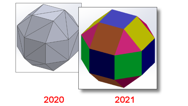

SOLIDWORKS® 2021은 3MF 파일에 대한 확장된 그래픽 지원을 제공합니다.
3MF는 설계 애플리케이션이 다른 애플리케이션, 플랫폼, 서비스 및 프린터의 혼합체에 최대 충실도 3D 모델을 전송할 수 있도록 하는 3D 프린팅 형식을 정의하기 위한 산업 컨소시엄입니다.
3MF 파일을 불러오면 SOLIDWORKS에는 다음 그래픽 항목이 나타납니다.

다음 그래픽 항목은 SOLIDWORKS에서 3MF 형식으로 내보내집니다.
- 절차적 표현의 색상
- UV 매핑, 투영 매핑, 원통형 매핑, 상자 매핑, 원구형 매핑 등 모든 매핑 유형의 텍스처
- 투명도
