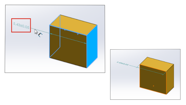

반투명 치수 텍스트
지능형 치수를 사용하여 치수를 정의할 때 배치 중에는 치수 텍스트가 반투명 상태입니다. 치수 텍스트 뒤에 있는 지오메트리를 보고 선택할 수 있습니다.
치수를 정의하면 치수 텍스트가 완전히 표시됩니다.
