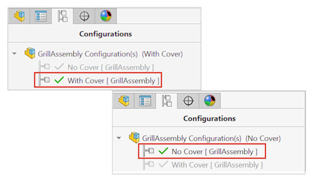

대형 어셈블리 설정 전환
  • 대형 어셈블리
  • 표현, 표시 모드, 표시 여부, 참조 표시 상태 등의 속성을 덮어쓴 부품이 있는 다중 레벨 어셈블리
