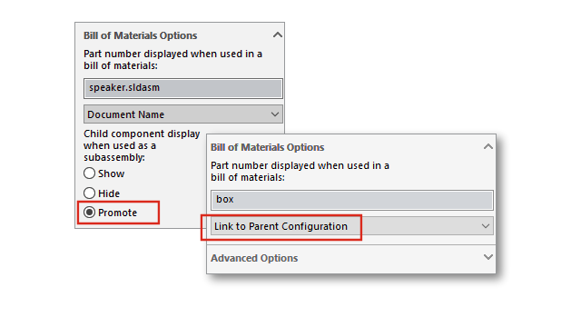

SOLIDWORKS PDM에서는 SOLIDWORKS에 지정된 BOM 부품 표시 설정을 사용합니다.
SOLIDWORKS의 설정 속성 PropertyManager에서 BOM 옵션에 지정한 파라미터는 SOLIDWORKS PDM의 계산된 BOM에서도 지원됩니다.
SOLIDWORKS에서 하위 어셈블리로 사용시 종속 부품 표시에 대한 수준 승급 옵션은 BOM의 하위 어셈블리를 해제하고 종속 부품을 표시합니다. 계산된 BOM에는 수준 승급으로 정의된 하위 어셈블리 참조에 대해 이 동작이 적용됩니다.
이 옵션은 계산된 BOM에만 적용됩니다. 어셈블리는 포함 및 사용된 위치 탭에 참조로 포함됩니다.
- SOLIDWORKS에서 BOM에 사용 시 표시할 품번에 대한 모체 설정에 링크 옵션은 모체 설정과 동일한 품번을 사용하도록 설정을 지정합니다. 이 옵션을 정의하면 계산된 BOM에 모체 설정의 품번이 사용됩니다.
이 옵션은 파생 설정에만 사용할 수 있습니다.
