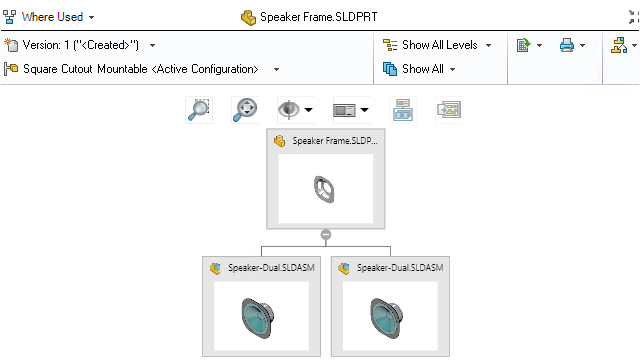

사용된 위치 탭에서 Treehouse 보기 SOLIDWORKS PDM 2021에서는 포함 탭의 Treehouse 보기가 사용된 위치 탭으로 확장됩니다. 이를 통해 선택한 종속 항목의 모든 모체 관계를 계층 및 그래픽 형식으로 볼 수 있습니다. SOLIDWORKS PDM Professional에서만 사용 가능합니다. 상위 주제SOLIDWORKS PDM 열 사용자 정의 계산된 BOM에서 용접구조물 테이블 참조 지원 SOLIDWORKS PDM 파일 탐색기 개선 사항 워크플로 상태 및 전이에 대한 아이콘 변경 SOLIDWORKS PDM 성능 개선 사항 파생된 파트 참조 표시 SOLIDWORKS에 정의된 BOM 옵션 사용
