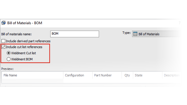

계산된 BOM에서 용접구조물 테이블 참조 지원 용접구조물 테이블 참조를 포함하도록 계산된 BOM을 구성한 다음 XML 파일로 내보낼 수 있습니다. 관리 도구의 BOM 대화 상자에서 용접구조물 테이블 참조 포함을 선택합니다. 용접구조물 테이블 또는 용접구조물 BOM을 기반으로 용접구조물 테이블 참조를 작성할 수 있습니다. SOLIDWORKS에서 용접구조물 테이블 항목이 용접구조물 테이블에서 제외로 정의된 경우에는 계산된 BOM에 표시되지 않습니다. 상위 주제SOLIDWORKS PDM 열 사용자 정의 SOLIDWORKS PDM 파일 탐색기 개선 사항 워크플로 상태 및 전이에 대한 아이콘 변경 사용된 위치 탭에서 Treehouse 보기 SOLIDWORKS PDM 성능 개선 사항 파생된 파트 참조 표시 SOLIDWORKS에 정의된 BOM 옵션 사용
