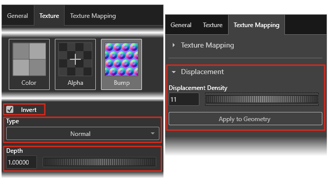

Mapowanie przemieszczenia
Nowe opcje na karcie Wyglądy zapewniają lepszą ogólną kontrolę przemieszczeń.
  • Nowe opcje przemieszczenia obejmują:
    • Głębokość. Kontroluje wysokość wypukłości na powierzchni. Zwiększyć głębokość, aby powierzchnia była bardziej wypukła. Zmniejszyć głębokość, aby powierzchnia była bardziej gładka.
    • Gęstość przemieszczenia. Określa maksymalną długość krawędzi trójkąta podrzędnego. Wyższe wartości pozwalają na tworzenie mniejszych trójkątów i uzyskiwanie lepszej jakości.
  • Lista Typ zastępuje pola wyboru podczas wyboru typu mapy. Można wybrać:
    • Wypukłość
    • Normalny
    • Przemieszczenie
  • Ponieważ dostępnych jest wiele typów map wypukłości, opcja Odwróć wypukłość zmienia nazwę na Odwróć.
