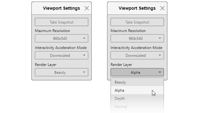

Okno dialogowe Ustawienia okienka ekranu
Okno dialogowe Ustawienia okienka ekranu zapewnia szybki dostęp bezpośrednio do niektórych często używanych ustawień w okienku ekranu.
Aby otworzyć okno dialogowe Ustawienia okienka ekranu, należy kliknąć opcję Widok > Pokaż ustawienia okienka ekranu. Okno dialogowe pozostaje dostępne w okienku ekranu do momentu jego zamknięcia. Zapewnia ono dostęp do następujących poleceń:
Zrób migawkę Przechwytuje obraz z bieżącego okienka ekranu i zapisuje go przy użyciu typu pliku określonego w obszarze Narzędzia > Renderowanie > Migawka > Format obrazu i rozdzielczości określonej poniżej. Plik obrazu jest zapisywany w folderze biblioteki Images, zazwyczaj w katalogu \Documents\SOLIDWORKS Visualize Content\Images.
Rozdzielczość maksymalna Określa rozdzielczość (w pikselach, szerokość x wysokość) okienka ekranu 3D i wyjściowych migawek. Opcja ta jest również dostępna w części Narzędzia > Opcje > Okienko ekranu 3D.
Tryb przyspieszenia interaktywności
Stałe
Nie jest używana żadna technika przyspieszania.
Połączone
Powoduje, że scena automatycznie przełącza się w tryb Podgląd zawsze, gdy użytkownik wykonuje jakiekolwiek czynności, np. przestawia kamerę lub model, odtwarza animację, przeciąga materiał lub klika myszą w okienku ekranu.
Gdy użytkownik przestanie klikać lub ruszać myszą, scena wtapia się w wybrany tryb śledzenia promieni (Szybko lub Dokładny).
Zmniejszone
Zmniejsza rozmiar okienka ekranu podczas interakcji. Ta opcja poprawia interaktywność, ale obniża jakość interaktywnego obrazu.
Opcje te są również dostępne w części Narzędzia > Opcje > Okienko ekranu 3D.
Renderuj warstwę (Dostępne tylko trybów renderowania Szybki i Dokładny). Wyświetla wybraną warstwę renderowania w okienku obrazu. Pozwala to na podgląd dostępnych warstw renderowania, aby pomóc w określeniu, które z nich mają zostać uwzględnione w ostatecznym renderowaniu.
