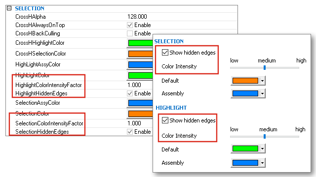

Controle da exibição de arestas ocultas
Você pode controlar a visibilidade das arestas ocultas quando seleciona ou realça elementos. Você pode definir a cor e a intensidade usadas para exibir arestas ocultas.
Disponível no SOLIDWORKS Composer, SOLIDWORKS Composer Player e SOLIDWORKS Composer Sync.
Na página Propriedades do documento Padrão > Seleção a caixa de seleção Exibir arestas ocultas e o controle deslizante de Intensidade da cor são adicionados nas seções Seleção e Realce. Consulte Gerenciar propriedades de documento (padrão) > Seleção Composer Player > Gerenciar propriedades de documento > Seleção ou Sincronização > Gerenciar propriedades de documento padrão > Seleção na Ajuda do Composer.
Na Página Avançada > Propriedades do documento quatro propriedades correspondentes estão disponíveis na categoria Seleção. Consulte Gerenciar propriedades de documento (padrão) > Propriedades avançadas Composer Player > Gerenciar propriedades de documento > Propriedades avançadas ou Sincronização > Gerenciar propriedades de documento padrão > Propriedades avançadas na Ajuda do Composer.
Essas novas propriedades substituem a opção Exibir arestas ocultas e o controle deslizante Intensidade que estavam disponíveis na página Preferências de aplicativo > Seleção em versões anteriores do SOLIDWORKS Composer.
