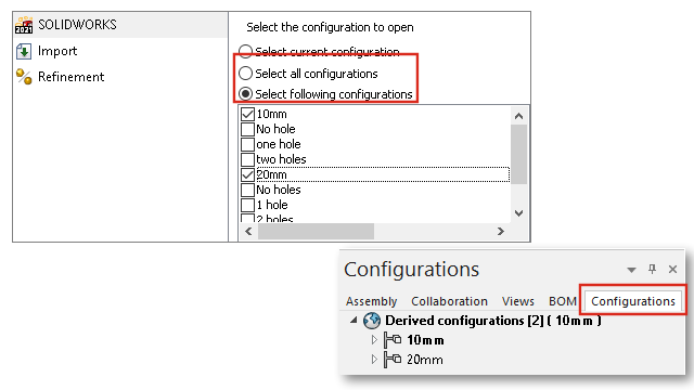

Salvar múltiplas configurações nos arquivos do SOLIDWORKS Composer
Você pode salvar várias ou todas as configurações dos arquivos do SOLIDWORKS em arquivos do Composer.
Disponível no SOLIDWORKS Composer.
Se um arquivo de peça ou montagem do SOLIDWORKS tiver várias configurações, quando você salvar o arquivo como um arquivo do Composer, pode escolher quais configurações salvar com ele. Consulte Gerenciar propriedades do documento (padrão) > Entrada na Ajuda do Composer.
