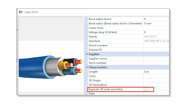

Gerar montagens de rota separadas de cabos Você pode gerar uma montagem de rota separada de cabos. Especifique a opção de Montagem de rota 3D separada nas propriedades do cabo. Você pode selecionar um, vários ou todos os cabos a serem roteados. Conteúdo Ativar o parâmetro de montagem de rota separada para um cabo Rotear cabos em uma montagem de rota separada Tópico paiSOLIDWORKS Electrical Símbolos para réguas de bornes Excluir uma peça do fabricante de uma BOM Suplemento para automação do Excel Gerenciamento de fios Processo de arquivamento e agendamento SOLIDWORKS Electrical Viewer Criação de vários desenhos simultaneamente Uso de splines em rotas
