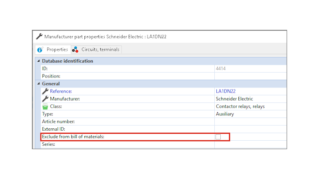

Excluir uma peça do fabricante de uma BOM
Você pode usar a propriedade Excluir da lista de materiais na caixa de diálogo Propriedades da peça do fabricante para exibir ou ocultar componentes em uma BOM. A propriedade se propaga para montagens e peças 3D.
Você pode usar um filtro na configuração do relatório para ocultar ou mostrar esses componentes.
