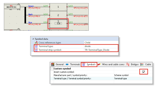

Símbolos para réguas de bornes
Você pode associar um símbolo de terminal específico usado em um desenho de terminal a uma peça do fabricante ou a um símbolo de terminal usado em um esquema. Isso permite que você tenha uma representação diferente dos bornes no desenho da régua de bornes.
