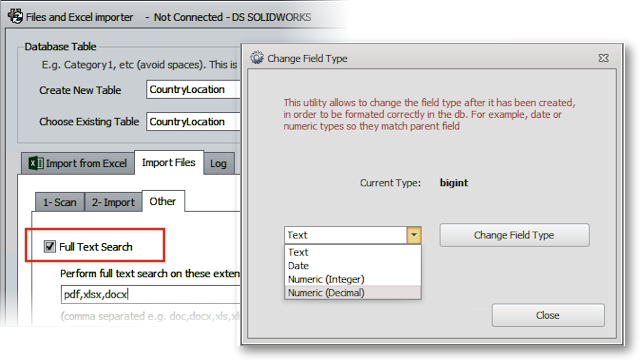

  • É possível fazer pesquisas de texto completo nos arquivos importados. Na ferramenta Arquivos e importador do Excel, especifique a opção Pesquisa de texto completo.
  • É possível alterar o tipo de dados (texto, data ou número) de um link para um campo de terceiros. O software avisa que excluirá dados incompatíveis. Anteriormente, para alterar o tipo de dados, era necessário excluir e criar o campo novamente.
