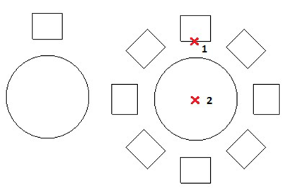

Ejemplo: Un patrón circular con 8 elementos, rellene en 360º.
