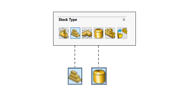

配料管理器中提供的其他配料类型 配料管理器可让您为铣刀零件和装配体定义边界框和圆柱形配料。 您可以使用边界框来对齐配料。 您可以将预加工的边界框分配给技术数据库中的唯一材料组。 您可以定义圆柱形配料参数,如圆柱的中心轴、原点、直径、长度和偏移等。 父主题SOLIDWORKS CAM 当配料参数被修改时重建数据 零件周边特征的终止条件 在技术数据库中修改后处理器的路径 定义点到点操作的 Peck 数值 SOLIDWORKS CAM 支持的平台
