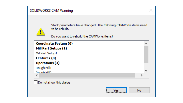

当配料参数被修改时重建数据 在铣刀模块中,当您在生成特征、选项或刀具路径后修改配料参数时,会出现一则警告,让您可为受更改影响的实体重建数据。 这些实体可能包括坐标系、铣刀零件设置、特征和操作。 如果您决定不重建模型,特征树和操作树中实体的图标上会出现感叹号。 您可以通过右键单击受影响的实体并在上下文菜单中选择什么错来显示警告,以便重建 CAM 数据。 默认情况下,将在工具 > SOLIDWORKS CAM > 选项中启用该警告消息。要更改该设置,请单击更新选项卡,然后在提示重建下清除在库参数通知。 父主题SOLIDWORKS CAM 配料管理器中提供的其他配料类型 零件周边特征的终止条件 在技术数据库中修改后处理器的路径 定义点到点操作的 Peck 数值 SOLIDWORKS CAM 支持的平台
