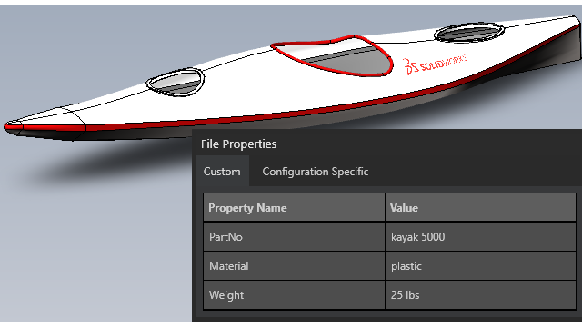

文件属性 您可在 eDrawings 中查看 SOLIDWORKS 文件的自定义属性和配置特定属性。 单击工具 > 文件属性,或单击文件属性 以显示自定义和配置特定属性值的名称和值。 配置特定数据可用于上次保存的配置以及您在 SOLIDWORKS 中选择添加显示数据标记的配置,仅适用于 SLDPRT 和 SLDASM 文件。 父主题eDrawings 3D 视图中的注解 测量 另存为 eDrawings Web HTML 中的测量和移动
