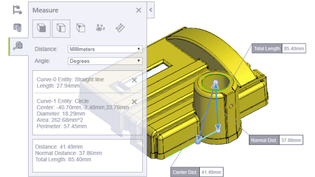

另存为 eDrawings Web HTML 中的测量和移动 eDrawings Web HTML 文件支持移动和测量工具。 移动可用于装配体文件(.EASM、.SLDASM)。 测量可用于所有 eDrawings 和 SOLIDWORKS 文件格式。 在 eDrawings 中,单击文件 > 另存为。从另存为类型中,选择 eDrawings Web HTML 文件 (*.html),然后选择启用测量。 如果您从禁用测量的文件创建 HTML 文件,将自动禁用测量。 父主题eDrawings 3D 视图中的注解 文件属性 测量
