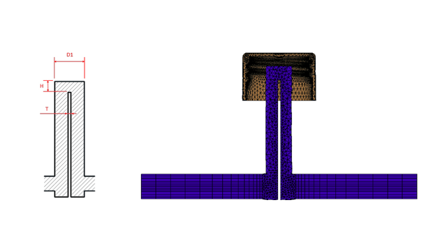

对于挡板冷却零部件,插在通道中的叶片会分割流道。 要准确建模通过挡板冷却零部件的流道,请指定直径 (D1)、叶片厚度 (T) 和注嘴高度 (H)。 以前,只需要挡板的直径 (D1)。 图像显示了挡板设计(左侧)的横截面和挡板横截面(右侧)的六面体网格。

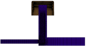

通过增强的挡板和喷水头流道建模,可以在横截面之间创建精确的六面体网格。 这种更精确的网格展示提高了冷却液流和模具冷却解决方案的整体精度。
喷水头横截面 (2021) 喷水头横截面的六面体网格 (2021)
