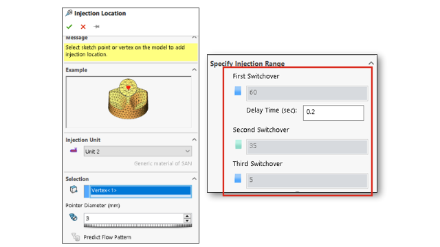

共射流程的 A-B-A 序列 您可以模拟共射成型流程的 A-B-A 序列。 在 A-B-A 序列中,首先注射蒙皮材料(聚合物 A),然后注射型心材料(聚合物 B)。 在该流程结束时,会重新注射少量蒙皮材料,以确保完全封装型心材料。 图中显示了 A-B-A 序列的设置,其中 60% 的型腔填充了材料 A。在 0.2 秒的时间延迟后,将注射材料 B 以填充 35% 的体积。 切换回注射材料 A 以填充型腔体积的最后 5%。 父主题SOLIDWORKS Plastics 重新设计的 PlasticsManager 树 SOLIDWORKS Plastics 增强功能 多材料二次成型注射流程 增强了挡板和喷水头的建模 增强了基于草图的浇道建模 共射流程的延迟时间选项 访问材料数据库 材料数据库图解 材料库更新 Plastics 教程
