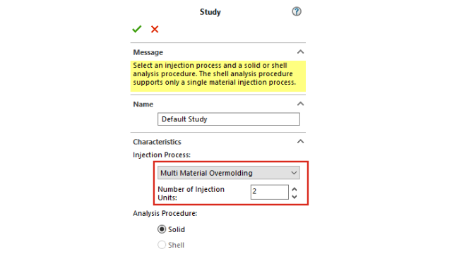

多材料二次成型注射流程
您可以在同一周期内注射两到六种不同的聚合物材料。
算例 PropertyManager 中的注射流程下,选择多材料二次成型。 在多材料二次成型注射期间,单独的注射喷嘴将按顺序将材料引入型腔中。
此注射流程仅可用于实体分析过序,并可与 Flow+Pack 分析序列一起运行。 Flow+Pack 分析序列可准确模拟实际的多材料二次成型注射流程。 在开始注射第二种材料之前,第一种材料经过完整的填充、保压和冷却循环。
