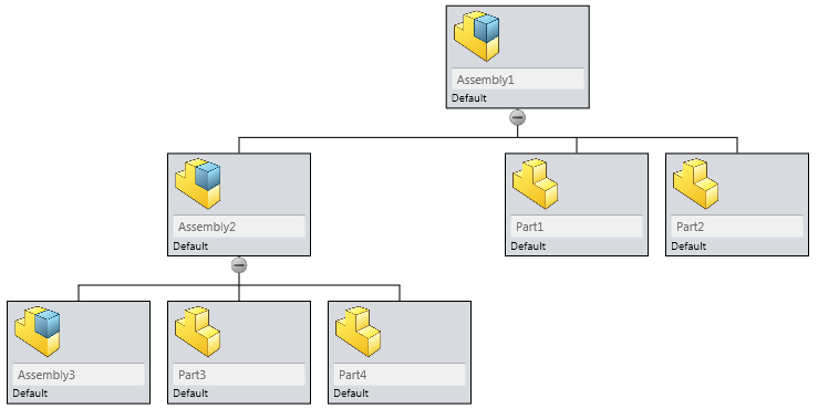

用 Treehouse 创建装配体文件结构 创建装配体文件结构: 在 Treehouse 中,将节点拖动到工作区域。 您可以将零件和装配体拖动到装配体上并释放,以零部件形式添加。 如果您已向 Treehouse 选项中添加了其他模板,要想访问,请将指针在零件、装配体或工程图模板上稍作停留。 要添加工程图,请将工程图节点拖动到零件或装配体节点上并释放。 在编辑过程中,您可以执行如下基本操作: 选项 描述 复制零件、装配体或工程图节点 Ctrl+拖动节点到零件或装配体节点。 移动零件或装配体节点的所有实例 Shift+拖动节点。 删除节点 将节点拖动到垃圾箱。 编辑文件属性 双击节点。 放大或缩小 滚动鼠标滚轮。 缩放到合适大小 按 F 或单击整屏显示 。 缩放范围 双击鼠标中键以缩放范围。 平移 拖动鼠标中间按钮。 当您已创建层次关系,单击导出到 SOLIDWORKS 文档 。 在选择文件夹对话框中,选择您要导出的文件夹,或单击制作新文件夹并输入文件夹名称。 单击确定。 软件利用 Treehouse 层次关系从节点创建 SOLIDWORKS 零件、装配体和工程图文档。 父主题Treehouse Treehouse 用户界面 将现有文件添加到 Treehouse 层次关系 添加配置 从现有文件中创建新文件 生成自定义属性 Treehouse 选项 在列表视图中显示文件
