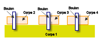

  • Les corps sélectionnés qui composent le sous-modèle ne peuvent pas partager de connecteurs avec des corps non sélectionnés. Par exemple, l'assemblage de tuyauterie ci-dessous n'est pas un modèle parent approprié. Un sous-modèle de deux pièces est lié à la troisième pièce exclue par des boulons.
