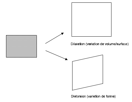

Ce critère s'intéresse à la partie d'énergie de distorsion de l'énergie totale de contrainte enregistrée suite au chargement. L'énergie de distorsion est la partie de l'énergie de déformation qui cause le changement de forme. L'autre partie est l'énergie de dilatation qui cause un changement de volume (ou de surface en 2D) suite au chargement.
La figure illustre la différence entre la dilatation et la distorsion pour le chargement d'un modèle 2D.
