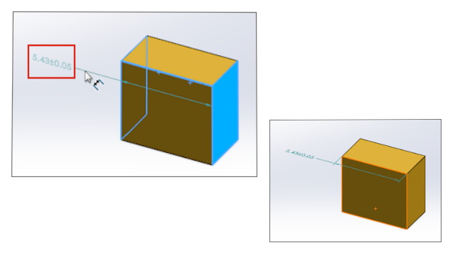

Halbtransparenter Text für Bemaßungen
Wenn Sie Intelligente Bemaßung zum Definieren von Bemaßungen verwenden, ist der Bemaßungstext während der Platzierung halbtransparent. Sie können die hinter dem Bemaßungstext liegende Geometrie anzeigen und auswählen.
Sobald Sie die Bemaßung definiert haben, ist der Bemaßungstext vollständig sichtbar.
