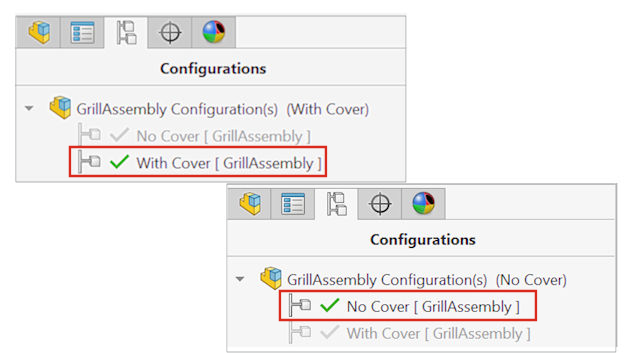

Konfiguration großer Baugruppen wird umgeschaltet
  • Große Baugruppen
  • Mehrstufige Baugruppen mit Komponenten, die Eigenschaften außer Kraft gesetzt haben (Darstellung, Anzeigemodus, Sichtbarkeit und referenzierter Anzeigestatus)
