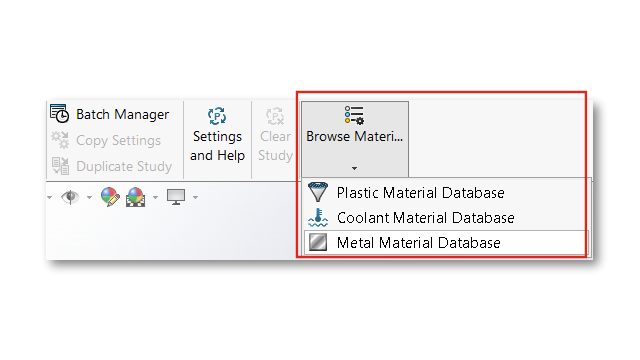

Zugriff auf Materialdatenbanken
Sie können auf die Kunststoff-, Kühlmittel- und Metallmaterialdatenbanken zugreifen, bevor Sie eine Studie in Plastics erstellen.
Klicken Sie im Plastics CommandManager auf Materialdatenbank durchsuchen, um Materialien zu durchsuchen, zu bearbeiten oder anzupassen.
Um die Materialdatenbanken durchsuchen zu können, müssen Sie die Zusatzanwendung SOLIDWORKS Plastics aktivieren. Sie können zwar Materialien durchsuchen und anpassen, sie aber keiner Plastics Studie zuweisen.
