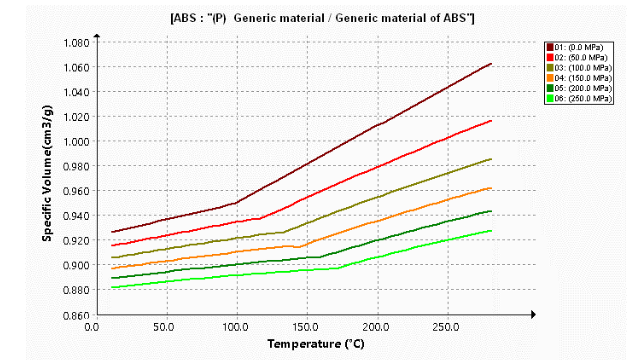

Die Standardanzahl von Isotherm-Darstellungen wurde von 10 auf 5 reduziert, um die visuelle Clusterbildung der Kurven zu reduzieren. Die Standardanzahl von Isobar-Darstellungen wurde von 10 auf 6 reduziert. Die 6 Isobare zeigen die Druckwerte an: 0, 50, 100, 150, 200 und 250 MPa.
Die Anzahl der Temperaturdatensätze zur Erzeugung von Viskositätskurven wurde auf 5 erhöht. Die Anzahl der Druckdatensätze zur Erzeugung von PVT-Kurven wurde auf 4 erhöht.
Die Darstellungsmarkierungen werden entfernt. Die Software generiert die Darstellungen aus den Koeffizienten des Cross-WLF-Viskositätsmodells. Die Darstellungsmarkierungen werden entfernt. Die Software generiert die Darstellungen aus den Koeffizienten des Modified Tait-Modells.
