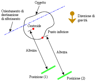

Il software determina la posizione effettiva del piano d'impatto nel modo seguente:
  • Se si specifica l'Altezza, il corpo colpisce il piano dopo avere percorso la distanza (altezza) specificata in direzione della gravità.
  • Se si specifica Velocità all'impatto, il corpo colpisce il piano viaggiando alla velocità all'impatto specificata.
Posizione effettiva del piano d'impatto se è specificata l'altezza.
Posizione (1): l'altezza viene misurata dal baricentro del corpo.
Posizione (2): L'altezza viene misurata dal punto più basso del corpo.
