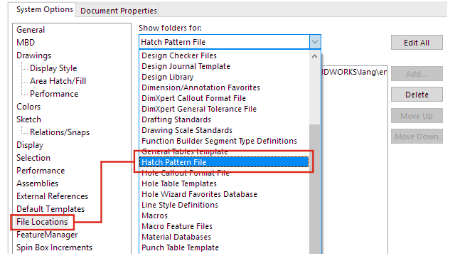

Per specificare una nuova posizione per il file di ripetizione del tratteggio:
  1. Spostare il file sldwks.ptn modificato nella posizione desiderata.
  2. Fare clic su Opzioni (barra degli strumenti Standard) oppure su Strumenti > Opzioni.
  3. Nella scheda Opzioni del sistema, fare clic su Posizioni dei file.
  4. In Mostra cartelle per, selezionare File di ripetizione tratteggio.
  5. Selezionare la posizione corrente del file di ripetizione del tratteggio e fare clic su Elimina.
  6. Per specificare la nuova posizione, fare clic su Aggiungi, navigare alla nuova posizione e fare clic su OK.
