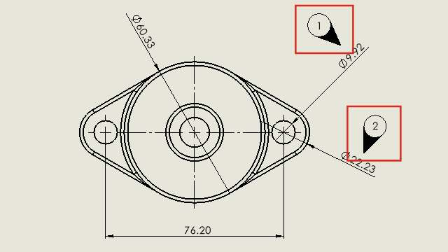

Bollature VDA Nei disegni, è possibile contrassegnare i punti di ispezione in base ai requisiti VDA. Le bollature VDA sono spesso utilizzate nell'industria automobilistica tedesca. Le bollature circolari con un tipo di linea di associazione VDA vengono utilizzate per creare le bollature VDA. Prima di iniziare, specificare le opzioni per la linea di associazione VDA: Aprire il disegno. Fare cli su Opzioni (barra degli strumenti Standard), selezionare la scheda Proprietà documento, quindi Annotazioni. Nella pagina Bollature, sotto Visualizzazione linea di associazione per Bollature singole/impilate, selezionare VDA. Nella pagina Note, sotto Visualizzazione linea di associazione, per Bollature singole/impilate, selezionare VDA. Fare clic su OK. Per aggiungere bollature VDA: Fare clic su Bollatura (barra degli strumenti Annotazione) oppure selezionare Inserisci > Annotazioni > Bollatura. In Impostazioni, per Testo bollatura, selezionare Testo. Fare clic su una posizione per la bollatura.Apparirà una bollatura circolare. Nel PropertyManager, fare cli su OK . Fare clic sulla bollatura, quindi nel PropertyManager, fare clic su Altre proprietà. Nel PropertyManager Nota, in Linea di associazione, fare cli su Linea di associazione VDA .La bollatura diventa una bollatura VDA. È possibile spostare e ruotare le bollature VDA e modificare il testo. Selezionare la bollatura ed effettuare le seguenti operazioni: Per spostarla, trascinare il punto di attacco.Se si desidera, è possibile collegare la linea di associazione ad un elemento come un bordo o un vertice. Trascinarla sull'elemento e rilasciarla quando l'elemento viene evidenziato. Per ruotarla, trascinarne una parte qualsiasi tranne il punto di attacco. Per cambiare il testo, selezionare la bollatura e modificare Testo bollatura nel PropertyManager. Argomento principaleDisegni e dettagli Miglioramenti della modalità Dettagli Barre degli strumenti contestuali e menu nei disegni Posizione del file di ripetizione del tratteggio Miglioramenti delle prestazioni in dettagli e disegni
