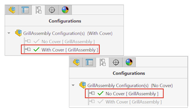

Cambio di configurazione di assiemi di grandi dimensioni
  • Grandi assiemi
  • Assiemi multilivello con componenti che hanno proprietà sovrascritte (aspetto, modalità di visualizzazione, visibilità e stato di visualizzazione referenziato)
