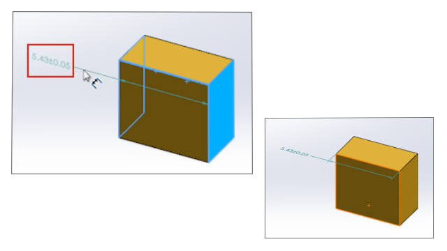

Testo semitrasparente per le quote
Quando si utilizza la Quota intelligente per definire le quote, il testo della quota è semitrasparente durante il posizionamento. È possibile vedere e selezionare la geometria dietro il testo della quota.
Una volta definita la quota, il testo della quota è completamente visibile.
