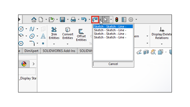

È possibile usare Ripeti per più di 60 funzioni e comandi nelle parti. In precedenza, l'opzione Ripeti era disponibile solo negli schizzi.
È possibile annullare più modifiche Annulla facendo clic su accanto a Ripeti e selezionando un elemento dall'elenco.
