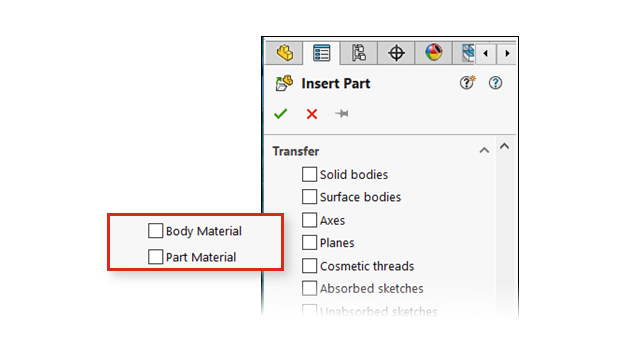

Trasferire materiale del corpo o materiale della parte
I materiali del corpo o della parte possono essere trasferiti quando si inserisce una parte, una parte del componente derivata o una parte del componente speculare.
In precedenza, il PropertyManager Inserisci parte forniva solo l'opzione Materiale per il trasferimento del materiale. Per i file legacy di specularità, le proprietà del materiale sono mappate al Materiale del corpo.
