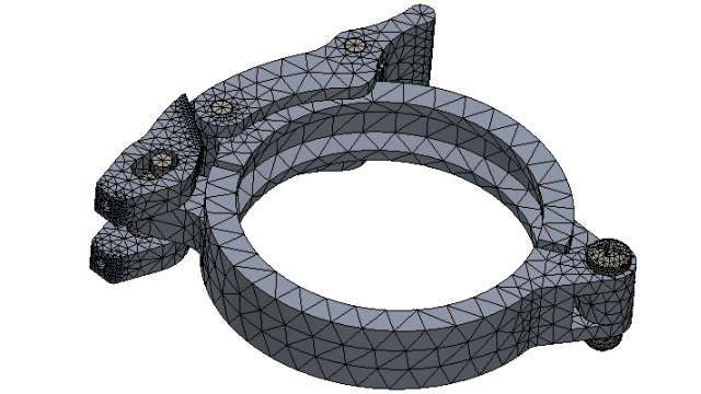

Mesher basato su curvatura alternativa migliorata
Sono state migliorate le prestazioni del mesher basato su curvatura alternativa in base all'architettura di codice ottimizzata, al multithreading e all'elaborazione multicore parallela. Il mesher migliorato è in grado di eseguire la mesh di parti e assiemi di grandi dimensioni in modo molto più rapido.

Non esiste alcun limite al numero di core fisici a cui il mesher basato su curvatura alternativa può accedere.
