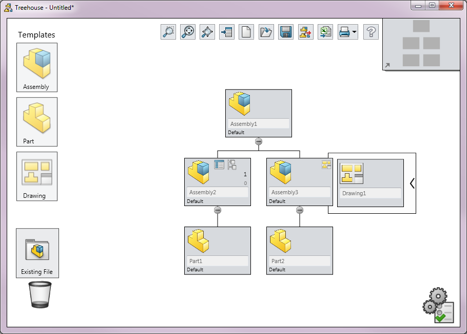

Treehouse では、SOLIDWORKS ソフトウェアでモデルを構築する前に、グラフィカル ユーザー インターフェースでアセンブリ階層を設定できます。 Treehouse で既存のファイル構造に追加することができます。
Treehouse を実行するには:
Microsoft® Windows で、スタート(Start) > SOLIDWORKS バージョン > SOLIDWORKS ツール(SOLIDWORKS Tools) > SOLIDWORKS Treehouse バージョンをクリックします。
Treehouse では次の操作を実行できます:
  • 部品ノード、アセンブリノード、および図面ノードをグラフィックス領域にドラッグして、ファイル構造を作成する。
  • ファイル プロパティを編集する。
  • コンフィギュレーションを追加する。
  • 構成部品および構成部品インスタンスを抑制する。
  • Microsoft® ファイル エクスプローラから Treehouse に既存のドキュメントをドラッグします。
