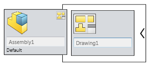

親の隣に図面を表示(Display drawings next to parent) 参照部品またはアセンブリ ノード内の図面ノードを表示します。 図面ノードを表示または非表示にするには、参照部品またはアセンブリ ノードの をクリックします。
