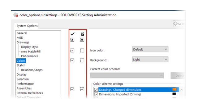

色設定を適用してロック
管理者は SOLIDWORKS® 設定アドミニストレータ ツールを使用して、SOLIDWORKS の最初のセッションまたはすべてのセッションのいずれかに色設定を適用およびロックできます。 これらの色をロックし、ユーザーが変更できないようにして、背景の外観を制御できます。
管理者は、アクティブな色と背景の外観のみをロックできます。 ユーザーはこれらの設定を変更できません。 非アクティブな設定は影響を受けません。 色や背景の外観がロックされている場合、ユーザーは色スキームを変更できません。
設定アドミニストレータ ツールにアクセスするには、アドミニストレーティブ イメージを保存した場所からツールを実行します。
