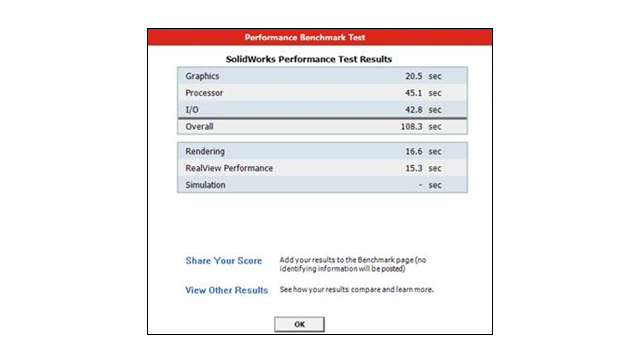

SOLIDWORKS Rx パフォーマンス ベンチマーク テストを更新
パフォーマンス ベンチマーク テストの更新により、コンピュータ間のグラフィックス パフォーマンスの比較が容易になります。
システム オプション(System Options) > パフォーマンス(Performance) > グラフィックス パフォーマンスの拡張(Enhanced graphics performance)は、デフォルトで有効になっています。 このオプションを指定すると、ベンチマーク システム全体でグラフィックスおよび RealView テストの結果が均一になります。
これらの変更により、パフォーマンス テストを使用して SOLIDWORKS 2021 以前のバージョンとの間でグラフィックスと RealView のパフォーマンスを比較することはできません。 比較できるのは、同じバージョンの SOLIDWORKS を実行している 2 つのシステム間だけです。
