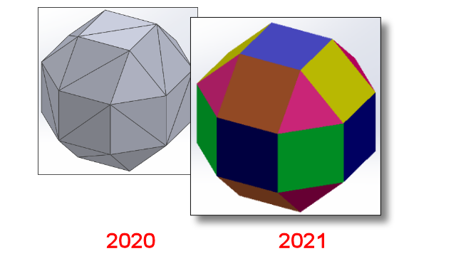

SOLIDWORKS® 2021 フィーチャーでは 3MF ファイルのグラフィカルなサポートが拡張されています。
3MF は、3D プリント形式を定義する業界コンソーシアムで、設計アプリケーションが他のアプリケーション、プラットフォーム、サービス、およびプリンタを組み合わせて、忠実度の高い 3D モデルを送信できるようにします。
3MF ファイルをインポートすると、次のグラフィック アイテムが SOLIDWORKS に表示されます。
