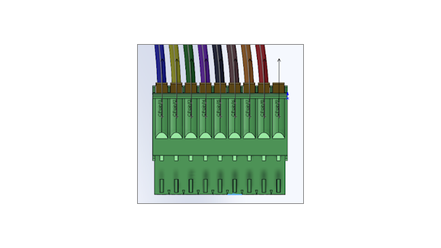

ケーブル端部を正しいピン位置に保持 コネクタ ピンでは、コネクタ ピンのケーブル端部が、ルートと展開ルートで同じ位置にあります。 また、展開ルート内の個々のファンアウトを手動で編集して、たとえばケーブル端部を正しいピンに割り当てることもできます。 親トピックルーティング クリップ通過の複数ワイヤのルーティング 展開されたルート内のテーブルの位置 展開ルートのテーブル プロパティ 電気属性で複数のルートを選択 ルート セグメントのロック 空のピン行を非表示 終端タイプの反映 BOM で使用可能な追加プロパティ 構成部品なしのスプライス 展開ルートで 3D 方向を維持する構成部品を選択
