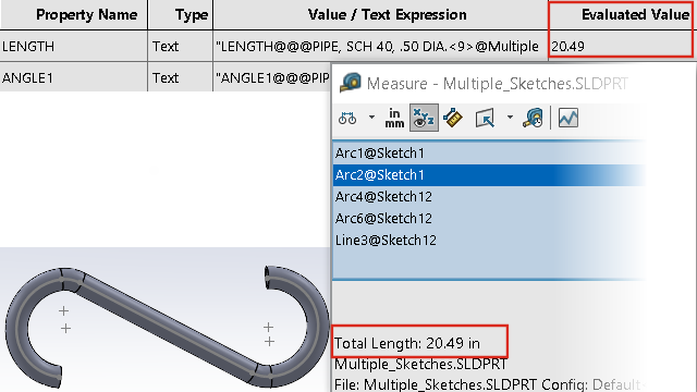

溶接鋼材の適切なカット リスト長 カット リスト プロパティで、溶接鋼材の適切なカット リスト長を計算できます。 次の場合に適切な長さを計算できます。 面の移動(Move Face)またはボディの移動/コピー(Move/Copy Body)フィーチャーを使用し、カットまたは穴を押し出すとき とめつぎトリムされたボディをマージ(Merge miter trimmed bodies)を選択して、複数のスケッチを含む部品を作成するとき グループにまたがる複数の面を修正する押し出しカットまたは穴を作成するとき 親トピック構造システムと溶接 構造システムのグラフィック マニピュレータ とめつぎ結合のトリム カット リスト ID の生成
