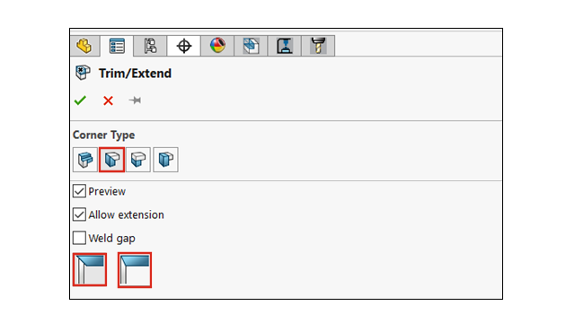

とめつぎ結合のトリム
トリム/延長(Trim/Extend) PropertyManager では、コーナーとめつぎを角度でトリムするか、平坦にできます。
トリム/延長(Trim/Extend)(溶接ツールバー)をクリックするか、 挿入(Insert) > 溶接(Weldments) > トリム/延長(Trim/Extend) を選択し、コーナー タイプ(Corner Type) とめつぎ(End Miter) を選択します。 終了セグメントの溶接輪郭のサイズが異なる場合は、角度 2 等分線(Angle Bisector) をクリックします。 同じサイズの場合は、全フラッシュ(Full Flush) をクリックします。
